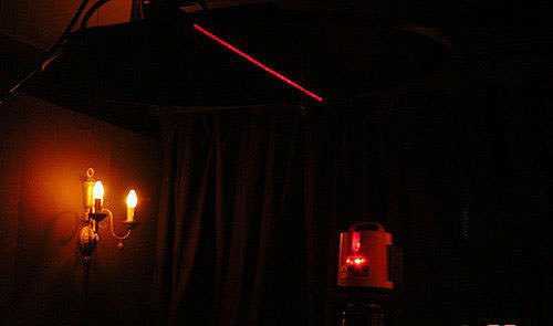

为了有更好的调试效果,所以要引入一些专业的仪器,下面的仪器便是“电子墨斗鱼”。
  电子墨斗鱼
  电子墨斗鱼

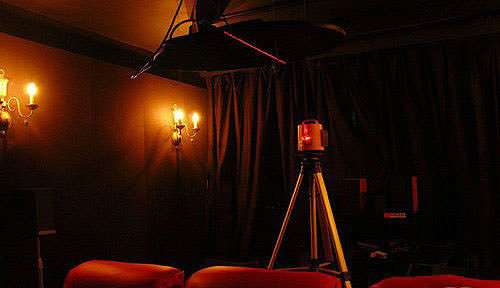

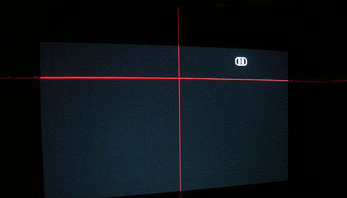

电子墨斗鱼在安装幕布的时候会起到重要的作用。通常在安装幕布的时候要确定一条水平线,而挂吊幕布的配件如果不在同一水平上,安装出来的幕布容易有倾斜。通常的方法都是通过尺测量,通常的依据可能是侧墙上边沿或下边沿,然后事实上房子的各条边不一定是水平垂直的。同样要确定一些垂直线的时候也可以用到“电子墨斗鱼”。利用“电子墨斗鱼”激光线,可以准确的确定吊装投影在幕布的中心线上,或者可以利用上面的刻度进行180度转动来找到安装投影的中心线。
那些在安装中作用先不多表述。在目前这个调校过程中,“电子墨斗鱼”可以起到一个审核的左右。
  使用电子墨斗鱼进行调校
  使用电子墨斗鱼进行调校

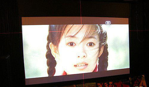

通常我们调校投影第一步就是要获得一个比较完整的画面。
显示器一般就是PJ,LCD,PDP,CRT等几种,现在还是拿家庭影院最常用的16:9投影作为例子来描述。
虽然统称为16:9,但事实上画面其实还是有差别的。16:9的话其实就是1.778:1,而目前电影大多数都是1.85:1和2.35:1。而很多碟机的开机画面可能都不是标准的16:9。有时候在逐行和隔行,倍线和不倍线的方式下,开机画面都会有一些小小的变化。同时,幕布的投射面积有时候也是不完全等于16:9,所以有时候会出现画面左右正好和幕布边沿吻合,而上下边却不到,或者超出幕布的上下边沿,这都是很正常的,当然这个误差通常很小,一般都在许可范围之内。
要注意的是DLP投影在安装的时候位置会要求更高一点,镜头必须对着幕布的中线,而且每个DLP投影机镜头仰角都不同,假设幕布固定,那么如果在投影仪水平放置的时候,只可能有两个高度是最适合,可以正好打到幕布正中的。事实上,很少有人能正好安装在这两个空间位置的。对于那些只要求效果的纯发烧友还好办一些,而对于那些比较注重美观的人,更加不容易安置在这些位置。所以通常投影安放会有一些倾斜角。这样一来,就会产生梯形失真。
有些爱好者情愿有梯形,也不喜欢用投影机上的梯形失真调节控制。我的建议是可以适当用一些,毕竟一个规则的画面是最重要的。当然尽量安装在比较好的位置,这样可以减少一些梯形的调节。
相对而言LCD的投影机就比较方便,大范围的镜头移动功能比较方便安置。

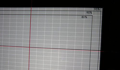

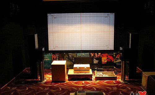

在有了一个规则的宽银幕画面之后,就要来看里面了。一般画面会有过扫描显现,特别是CRT显示器,LCD,PDP和PJ的过扫描被控制得很低了。
这张测试图边角的数字就是体现过扫描的百分比。PJ基本这点不用太在意。

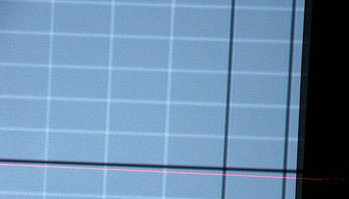

然后就是画面里面的线性,通过这些测试图和“电子墨斗鱼”重和,发现还是有点线性失真。
虽然不够尽善尽美,但事实上要完全吻合是基本不可能的,而只能通过一些调节尽量使它会更加好一些。

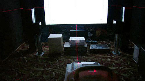

通过墨斗鱼还可以看一下幕布投影,中置音箱是否在同一直线上,发现中置可以靠左一些,另外可以看到主音箱上边沿确实在同一高度上。
对于音响系统来说,听音环境很重要。同样,想要看到良好的画质,除了有好的器材外,也需要建立一个良好的视听环境。否则画质会早晨影响,还会早晨眼睛的疲劳。
