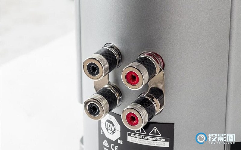

什么是双线分音?
  常规的音箱只有一组输入接线柱,从功放出来的全频带信号用一组喇叭线送到音箱,在音箱内部才通过分频器将高、低音分开。双线分音(Bi-wiring)则用两组喇叭线来连接功放和音箱,让高、低音分道扬镳各走各的道,大家互不牵扯。双线分音需要把分频器的高音通道和低音通道的输入端分开,因此音箱必须提供两组接线柱。当然,能双线分音的音箱也可以采用常规的单线接法,只要用随箱附送的金属短路片将两组接线柱并接为一组就行了。
双线分音一定比常规连接好吗?
  双线分音主要理由是有的喇叭线适合传输低频,有些适合传输高频,如果分开传输就能按照不同的需要选择相应的线材,达到最理想的效果。不过,这种观点也只是一家之言,也有人认为双线分音弊大于利的,例如有些人认为不同线材的传输特性不一致,会破坏高、低音相位的一致性,如果用相同的线,那又何必多此一举呢?
