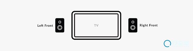

这一切都始于电视两侧的一对扬声器:左侧和右侧。这是一个2.0系统,或一个双通道设置; 我们所谓的“立体声”。这是多年来的音乐聆听标准。这些可以是书架式扬声器,落地式扬声器,或入墙式和吸顶式扬声器,具体取决于可用空间和您想要安装的工作量。
需要明确的是:带有两个半音扬声器的2.0系统仍然比电视附带的扬声器有了很大的改进。(今天非常薄的电视机里面装有极薄的扬声器,而且薄的扬声器很容易扭曲。)但是2.0系统在技术上并不是家庭影院。对于真正的家庭影院声音,您至少需要3个扬声器(左,右和中)。对于真正的环绕声,至少五个(左,右,中,后两个)。

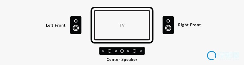

添加中置声道扬声器。
当您添加中置声道扬声器时,您将获得3.0设置。中置扬声器位于左右扬声器之间,理想情况下位于电视的下方或上方,而中置扬声器则意味着您正在前往家庭影院设置。更重要的是,当您添加中置声道扬声器时,对话更容易听到和理解。

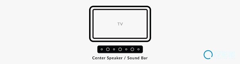

条形音箱适合放在哪里?
如果你对空间非常紧张,那么一个条形音箱是一种非常简单的方法,可以轻松升级您的家庭影院音频。它内置了左,右和中置扬声器,提供了一个简洁,易于安装的3.0解决方案。根据您的预算和房间大小,您可以随时添加环绕扬声器。(查看我们收藏的2018年购买指南的顶级条形音箱。)

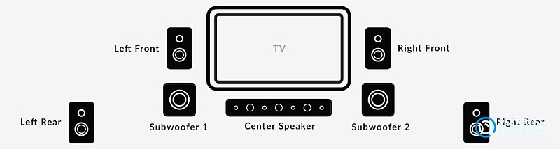

低音炮,第2部分:给你的鸡皮疙瘩,鸡皮疙瘩。
我们越来越多地看到它:家庭影院爱好者带着两个或更多的低音炮,而不是一个。所有房间都有一个低音快速下降的区域,第二个低音炮有助于解决这个问题。(我们的一些商店家庭影院 - 以及鲍勃的家 - 包括五个低音炮。如果你能适应它们,那就去做吧。)
显然,你需要的空间可以容纳更多的超低音扬声器(以及购买它的预算),但两个或更多的净结果=更好的低音响应和更大的最佳环绕声 效果。(如果您需要额外的低音炮,请随时向我们发送您房间的一些照片,我们的专家会给您最好的情况建议,告诉您应该去哪里。)

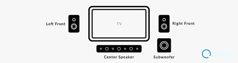

3.1家庭影院系统。
有些人只停留在三个扬声器(中央,右侧和左侧)和一个低音炮。这被称为3.1扬声器设置, 它与今天的条形音箱中的配置相同。(“。1”=低音炮。)3.1系统为您的电视提供了一些家庭影院效果,尽管它没有真正的家庭影院环绕声。但如果你没有完整家庭影院的空间,那么3.1系统是最好的选择。

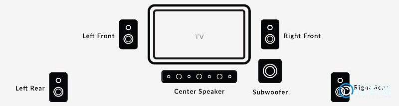

5.1家庭影院系统。
基本的传统家庭影院设置是5.1家庭影院系统, 配有5个或更多扬声器:中置扬声器,左右扬声器,左后和右后扬声器,当然还有低音炮。典型设置如下图所示。

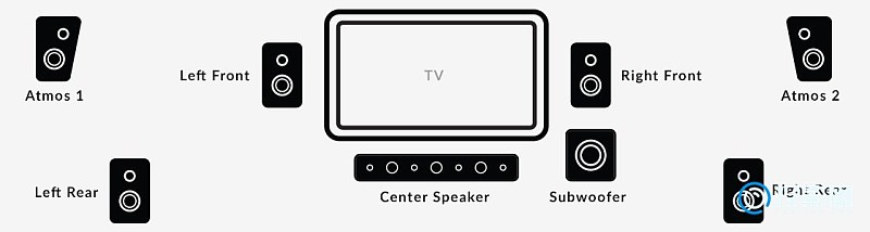

5.1.2及以上?现在你说。
多年来,一个5.1家庭影院系统被认为是crèmedelacrème。不再。最近的一系列技术突破使家庭影院达到了与世界上最好的电影院相当(有时甚至更好)的水平。通过杜比实验室获得了最大的突破之一。
几年前,杜比的声音专家通过一项名为Dolby Atmos 的新技术(Atmosphere中的“Atmos”)找到了一种称为“3D环绕声”的方法。  杜比全景声  (Dolby Atmos)真正做的是创造一层声音不仅徘徊在观众之上,而是徘徊在观众之上的不同区域。它做得非常好,你可以在空中的特定位置找到特定的声音。
怎么形容呢?在与杜比全景声(Dolby Atmos)的家庭影院中一起工作的一个很好的例子可能是2017年的电影“敦刻尔克”(Dunkirk)。(在这个例子中,家庭影院= 5.1.2,其中“.2”=两个向上发射的杜比全景声扬声器。)
你是海滩上一小群担心士兵(中间发言人)之间安静交谈的一部分。在你的左边,在背景中(左扬声器),你会听到其他士兵在钻孔。在另一侧(右侧扬声器),海浪在海滩上滚动,海鸥在上方(杜比阿特莫斯)上空徘徊,潜入鱼群。在远处,在海滩后面(左右后置扬声器),德国88s的稳定冲击越来越近。突然间,突然之间,只有50码远的爆炸和如此响亮的声音(低音炮+每个扬声器),你的膝盖弯曲。然后 - 在你看到它们之前,你会听到它们 - 六个Messerschmitt 109s的声音低沉,直接从头顶(Dolby Atmos)传来震耳欲聋的咆哮,成千上万的30毫米炮弹在击打沙子之前吹过。(一切,尤其是杜比全景声。)
我们已经看到人们在通过杜比全景声(Dolby Atmos)对上面的声音做出反应时转过头和/或躲开 - 它真的很棒。为了实现这一目标,您需要一个支持杜比全景声(Dolby Atmos)的接收器和至少两个支持杜比全景声(Dolby Atmos)的扬声器(除了您的其他家庭影院扬声器)。杜比Atmos的扬声器包括在天花板的变化(与散装背后隐藏的干式墙天花板齐平),上壁,或切顶停落在你的后扬声器的顶部。(今天更好的电影院配备了杜比全景声(Dolby Atmos),而大多数新型放大器都配备了杜比全景声(Dolby Atmos)。)
