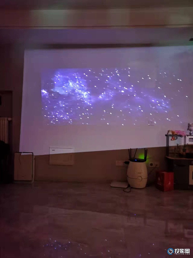

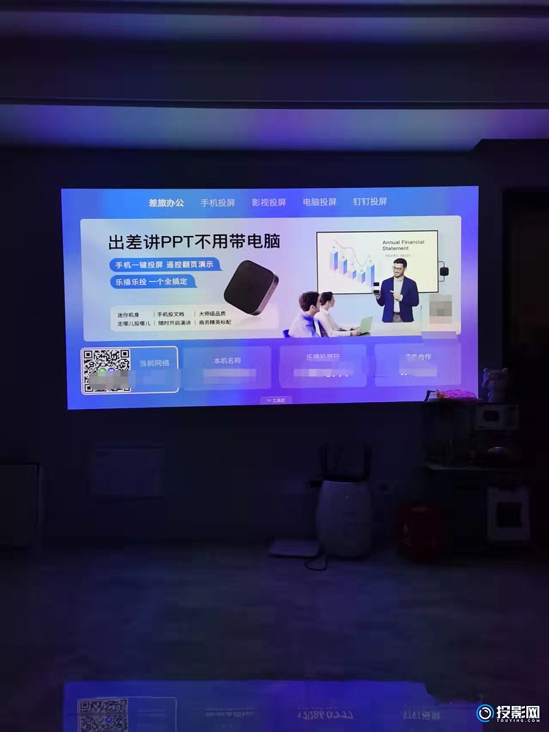

当贝X3 ,最新固件; 开机后,经过主动避障等操作,投影仪正常画面如图:
晚上,关上灯;用手机投屏看电影,会有之前梯形画面的亮光阴影,如下图:
这个阴影严重影响观影效果啊,请问这个bug怎么去掉呀?

当贝小二    大神级投影控 发表于 2021-12-29
你下面那张是自动避障校正后的梯形画面,这个阴影部分是原画面,这个不能去掉的,所有的投影仪都是这样。如果要消除阴影,最好是正投,且正好将画面融入到投射墙面里,不使用自动避障和梯形矫正

wheelee    发烧级投影控 发表于 2021-12-30
不要使用咦音矫正
投影仪必须位于中心,零校正
