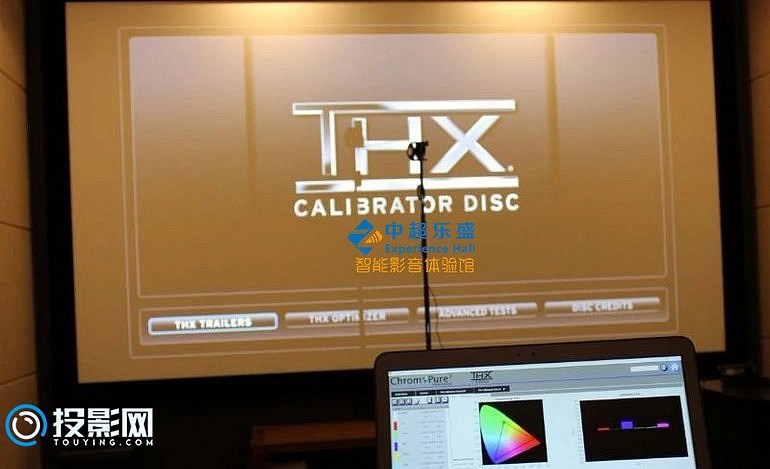

本次测试使用的幕布为OS 201幕布130寸(增益2.7),测试环境光为0.0028fL(0.0096尼特) 测试仪器选用murideo six-G 4K HDR信号发生器、爱色丽 i1 pro 2光谱仪、 i1 display pro 3色彩分析仪 chromapure 3 专业版 、THX专业影音校准盘。

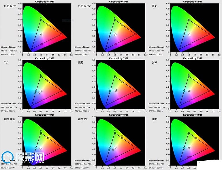

色域方面,768内置9个模式,其出厂默认的色域表现具体性能如下,饱和度线性的模式排列同色域表现相同。
从数据上看,709色域对768没有任何压力,不论是色调还是饱和度在物理性能上都能够掌控。原始、用户模式的白点相对准确到D65的位置,照片模式偏暖,其他模式白点都存在偏冷的现象,而各个模式的色彩饱和度线性相对平滑,通过专业校准具有达到完美色彩表现的潜质。

为了最大发挥768的性能,我们选择原始模式进行完整校准,经过2小时的精细校准后768的性能和画质表现让人印象深刻。
