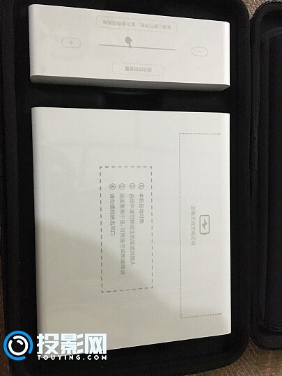

买投影仪的时候因为家里的需要一起买了两个投影仪。分别是艾洛维Me2投影仪和暴风max6投影仪,买之前看中的是极米投影仪和暴风投影仪,后看到艾洛维Me2投影仪就被这款投影仪的设计所吸引了就买了,到现在也有一段时间了,来和大家说说我的使用感受。
