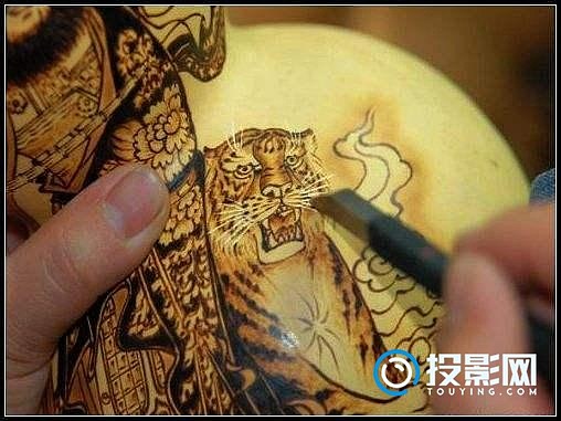

本人不会绘画,听朋友说可做一个投影仪往葫芦上画就行了,哪位知道怎样做,回答一下。:
help119    入门级投影控 发表于 2018-11-08
1、雕刻葫芦一般要经过选“胚子”、绘制、着色成品三个工序。秋熟下架后,品相端正、光滑无斑的葫芦为多数雕刻者所钟情。
2、采摘下的葫芦经刮皮、醋洗、暴晒至表面颜色近于古董画纸张的土黄色后,“胚子”就算“出炉”了。
3、葫芦不可长得太老才去采摘,否则皮质易于发皱,也不能太嫩,否则不利于雕刻线描。作雕刻的葫芦一定要陈年的,当年的葫芦往往外部干燥,内部却是潮湿的,不宜使用。
4、雕刻各种图案后,再用锅底灰或麦秸灰同棉油或豆油搅拌均匀(或加入色料),深抹在雕有图案的葫芦上。
