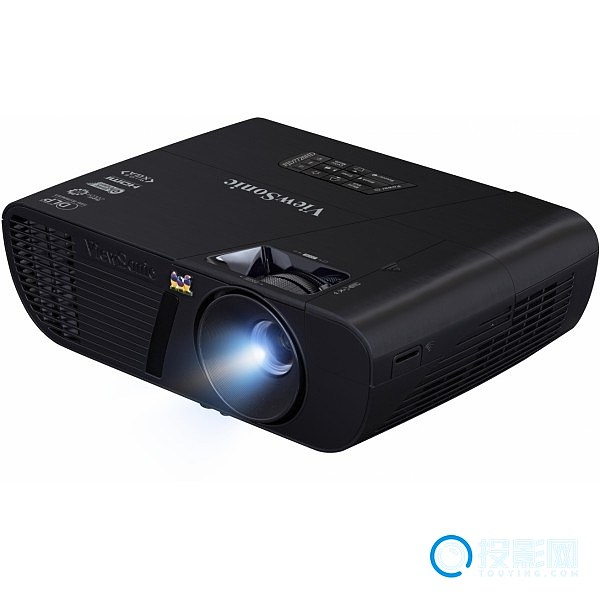

DLP投影机
       DLP,英文全写为Digital Light Processing,中文意思为「数字光学处理技术」。DLP投影机的核心元器件是德州仪器生产的DMD晶片,按DMD数量分布,DLP投影机又分为单DLP投影机和3DLP投影机。市面上最多选用,是单DLP投影机;而3DLP投影机则为追求顶级玩家所选用,价格也相对于单DLP投影机高昂。市面上大型DLP有美国品牌ViewSonic、Panasonic、NEC、BenQ...
       在实际运作上,DLP投影机主要具备高对比度、尺寸小型、封闭式光路等优点。DLP投影机能播放高对比度的画面,色彩也相对LCD锐利,其功能和效果亦让人喜爱。DLP亦有它的局限之处,DLP在技影技术上会出现所谓「彩虹效应」(Rainbow Effect) ,当机身色片转动时光源所产生了画面边缘有彩色变动的情况,这是DLP技术的一个小小局限,可是,现时市面上亦有高端级数的3DLP投影机,已经解决了「彩虹效应」的问题。

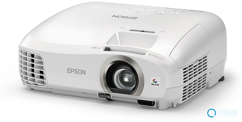

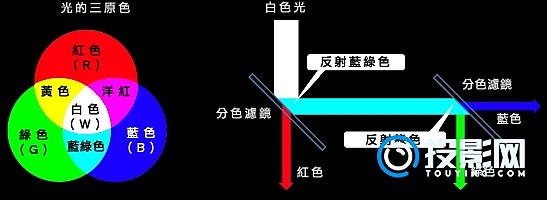

3LCD投影机
       LCD,全写为Liquid Crystal Display,中文意思为「液晶显示」。3LCD投影技术,是透过采用3片式HTPS LCD液晶色板,进行彩色投影。往往亦在市面上亦称之为3LCD,而市场上最知名和有实力的3LCD投影机,是日本投影龙头EPSON 公司研制成功世界上第一块LCD 液晶板, 成为第一家掌握此投影机关键技术的厂家, 并制造出世界上第一台液晶投影机VJP-2000, 开创了液晶投影机的新时代。90 年代后期,Epson 公司依靠先进的LCD 投影技术, 成为世界市场上领先的液晶投影机生产商和LCD 液晶板供应商。由于Epson 投影机的优秀品质及出众表现, 荣获众多媒介的评测大奖和广大用户的青睐。。
       在实际运作上,3LCD投影机所采用3块色板投影,相较单片式DLP投影技术,LCD在屏幕的光亮控制上,比较稳定流畅;LCD的色彩饱和度亦非常高,色彩还原度也高。LCD亦有其局限之处,由于LCD的防尘力较差,在长时间使用后,液晶片会随着灰尘老化,画面上会开始出现偏黄的情况。现时投影机商亦不断加强投影机身的「防尘」设备,将这种因灰尘而偏黄的情况,减至最低。

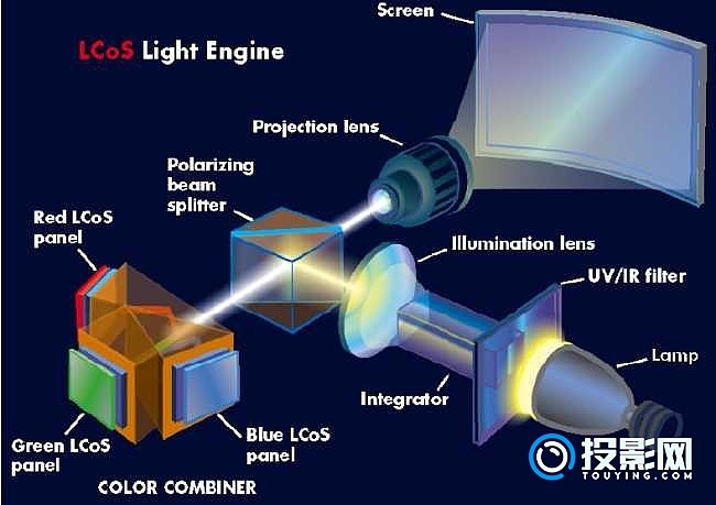

LCOS 4K投影机

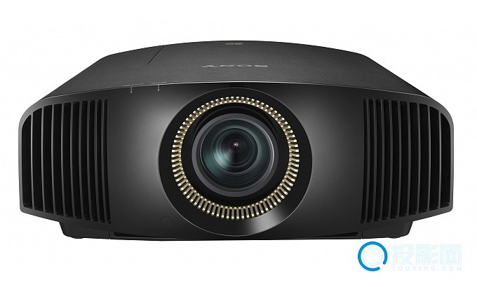

       LCOS,全写为Liquid Crystal on Silicon,中文意思为「矽基液晶」,是新型反射式micro LCD投影技术。LCOS技术整合半导体和液晶制程的技术。其投影质素,远高于DLP和LCD,能达致4K画质。LCOS优点在于色彩、对比度、亮度、光效率和高解析度等方面的优势,远高于DLP和LCD技术。目前市场上有两个品牌家用投影机亦采用LCOS技术,分别是SONY和JVC。在规格上,运用了LCOS的投影机,有以「SXRD」或「D-ILA」称之。

     如果较重视到价钱考虑的买家,可以挑选市面常用的3LCD或DLP,由于3LCD和DLP已经发展了一段时间,规格和画质都有一定级数,定价也相对便宜。对此,家庭用家可考虑选择Epson和ViewSonic的投影机,价钱介乎$6000-$8000之间,已经有一部约2200流明值、解析度Full HD 1920x1080,完全经济又实惠。例如DLP的ViewSonic PJD7720HD Full HD,价钱约$5,999;3LCD的Epson EH-TW5300,价钱约$7,999。

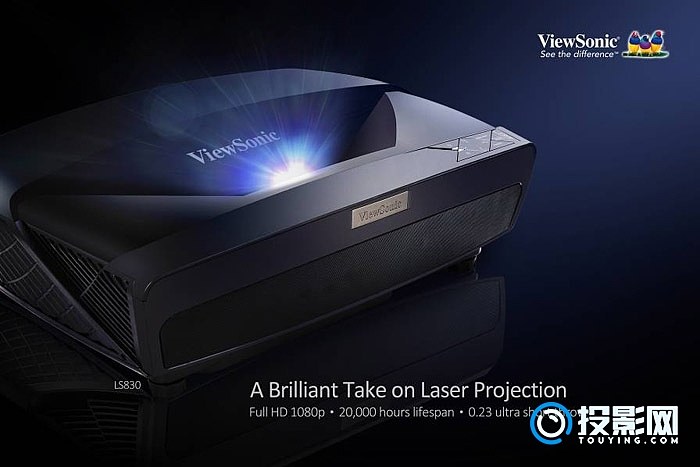

       若重视空间考虑的买家,如顾虑到家居空间问题,可挑选以节省空间的「超短焦距」投影机,在效能和配套上,买家可以考虑美国品牌ViewSonic LS830超短焦距激光投影机, LS830以轻携方便见称,极短距离的投影焦段,大大减省空间所带来的烦恼。
       对于画质有追求的买家,则可以考虑全高清4K画质的LCOS技术投影机了,但是价钱却相当高昂了,介乎$80,000-$100,000之间。而LCOS技术投影机,只有SONY和JVC两个品牌,如Sony VPL-VW550ES,1800流明值,解析度4096 x 2160。
