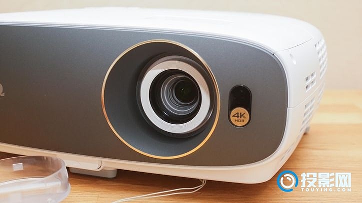

明基HT2550是最便宜的4K投影机之一。它实际上在屏幕上产生完整的4K分辨率,其图像比从非4K投影仪获得的图像略微清晰。初始颜色相对准确。
坏了 即使在巨大的屏幕上,4K的锐度优势也很小。比一些竞争投影机更糟糕的对比,以及糟糕的HDR图像质量。
底线 虽然它以实惠的价格实现了4K承诺,但明基HT2550在4K和​​1080p上都缺乏击败竞争对手的整体性能。
投影爱好者多年来一直在等待4K分辨率降价,并且终于发生了。得益于新一代DLP芯片,您终于可以享受4K电视节目和电影的所有像素,而无需支付大笔费用。
明基HT2550(1,500美元)是目前市场上最便宜的4K投影机之一,而且非常棒。首先,它实际上根据测试模式在屏幕上提供每一行4K。它还提供了一个出色的图像整体,具有坚实的对比度和准确的色彩,虽然它没有我测试的几个稍微昂贵的投影仪,即4K Optoma UHD60和Epson Home Cinema 4000。
但在您投影风扇之前,您需要重新考虑对4K的需求。将这些轻型大炮直接与1080p分辨率的明基HT2050(700美元)进行比较,很难看出锐度的增加。当然,它就在那里,但我必须从相对较近的座位距离观看正确的材料并且需要非常密切关注。正如我看到 之前,优越的对比度,色彩等图像质量效益远远超过4K的冲击的影响。
如果您对高动态范围(HDR)感到疑惑,那么在优质电视上可以大幅提升图像质量,请不要犹豫。我测试的投影机上的HDR根本没有改善图像,而在BenQ HT2550和Optoma UHD60的情况下,实际上使它变得更糟。
最后我仍然喜欢最好的老式1080p明基HT2050,并且发现很难完全推荐其更昂贵的4K兄弟。如果您今天仍然需要4K投影机,我认为值得为Optoma UHD60支付几百美元 - 它的卓越对比度和光输出比HT2550更值钱。

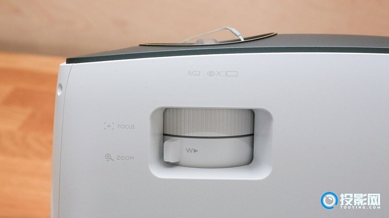

与更便宜的明基HT2050相比,HT2550具有更少的通用镜头,具有更长的投射距离 - 即使需要10.7英尺距离来填充100英寸屏幕,明基仍称其为“短距离投射” - 并且没有镜头移位。Optoma具有垂直镜头移位和更长的变焦功能,爱普生是三者中最好的,具有长2.1变焦,水平和垂直镜头移位和聚焦 - 所有功率,而非手动。

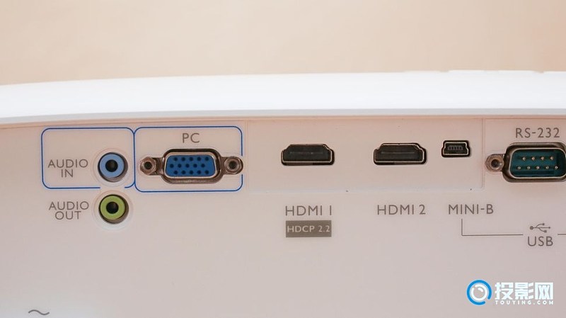

  • HDMI输入:2
  • PC输入:模拟RGB
  • USB端口:2
  • 音频输入和输出:Minijack
  • 数字音频输出:没有
  • 局域网端口:没有
  • 12v触发:是的
  • RS-232远程端口:是的
  • MHL:没有
  • 遥控器:背光
在两个HDMI插孔中,只有一个,HDMI 1,完全兼容4K / 60Hz,支持HDMI 2.0和HDCP 2.2。HDMI 2支持两种规格的1.4版本。我本来希望看到对MHL的支持, 但这不是一个巨大的敲门声。

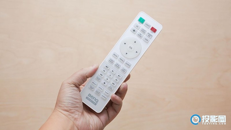

明基的遥控器非常好,有很多直接访问键和全红色背光。我特别喜欢Eco Blank键,您可以使用它来暂时使图像变黑,而无需完全关闭投影机。投影机的图像调整套件也是一流的,尽管遥控器上没有动态光圈键,但它实际上并没有光圈(爱普生这样做)。

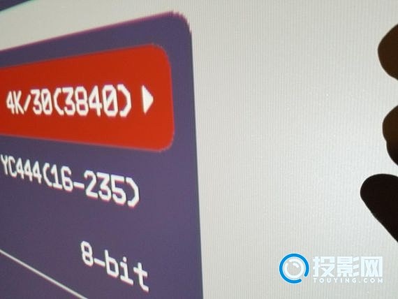

在我进入实际电影的样子之前,值得分享4K分辨率测试模式的结果。短篇小说是BenQ确实在屏幕上提供4K分辨率,尽管其芯片上没有4K的所有物理像素。快速镜像技巧有效!
我查看了来自多个4K源的水平和垂直线条图案,包括由Nvidia Shield扮演的Florian Fredrich的两个测试图案生成器和4K图案。图案非常简单:交替的黑线和白线,单像素宽。我在过去几年中测试的每台4K电视都可以完美地通过这些测试,我在实验室中使用索尼“真正的”4K投影机作为参考,因为它们都3,840x2,160个离散像素。
从明基HT2550的4K分辨率在屏幕上垂直线的特写。
明基也可以通过它们,在每个常见的4K刷新率下显示完全分辨的线:24Hz,30Hz和60Hz。在24Hz和30Hz垂直线的情况下,它们非常暗淡(如右图所示),但我仍然可以看到我何时接近屏幕。60Hz的线条更暗,更明显。换句话说,希望4K / 60在这台投影机上看起来更好(更清晰),而电视则不然。在电视上,无论传入的刷新率如何,这些模式看起来都相同
如果你很好奇,我可以站在距离我的120英寸屏幕大约5.5英尺的地方,甚至是60Hz的线路也无法区分。这意味着你需要坐得那么近才能获得4K的全部好处 - 这太过接近了。当然,你仍然可以通过更远的距离获得一些好处,例如我用于大多数观看的更舒适的11英尺(见下文),但是随着座位距离的增加,额外分辨率的影响会随之减小。
