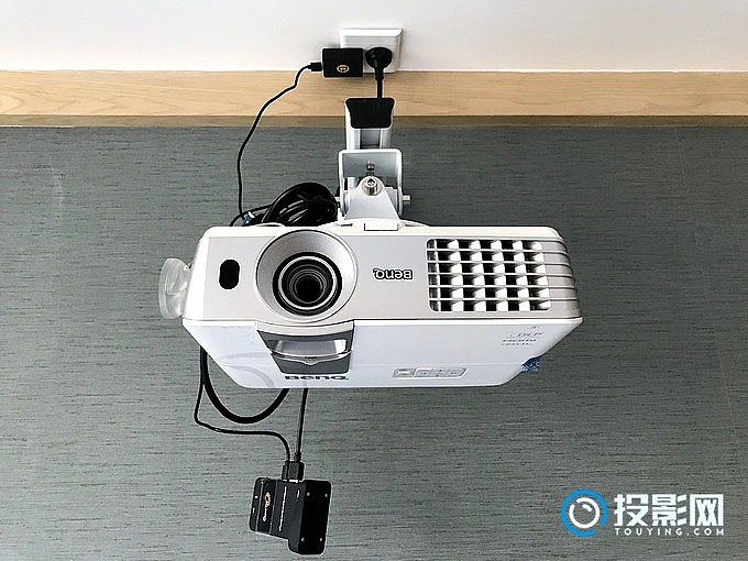

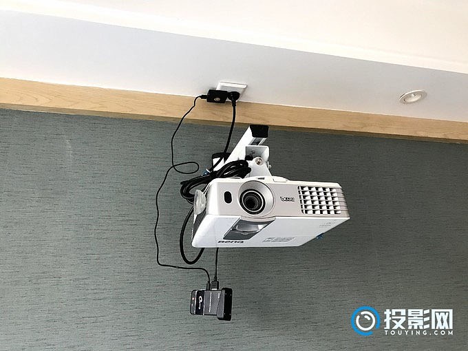

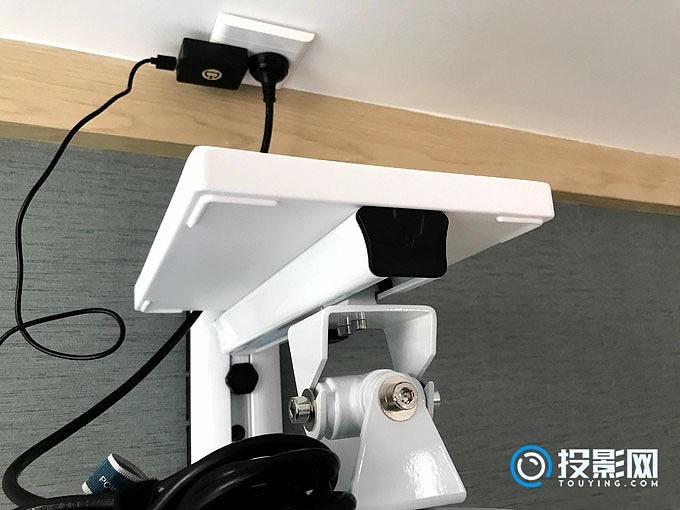

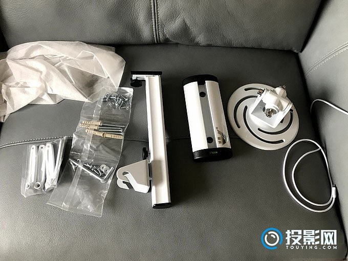

投影支架

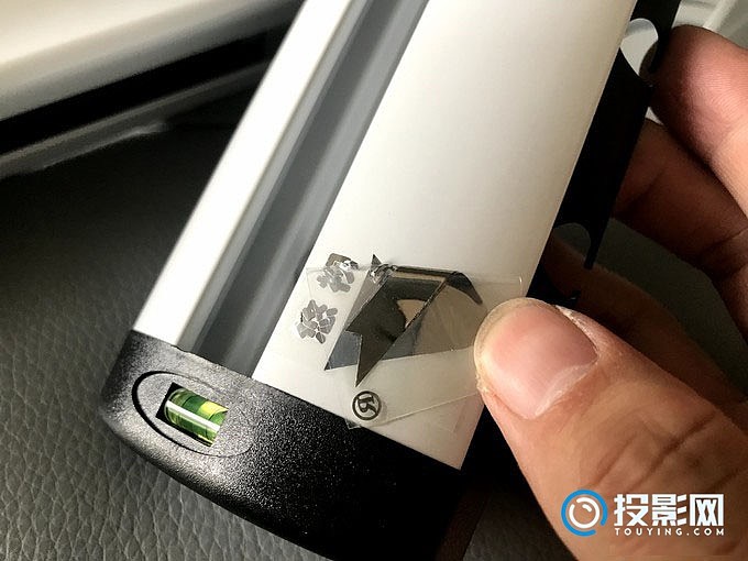

这部分考虑了未来投影升级时避免重新购买,适应性必须要强,避免重新购买或者一位置。投影上方就是吊顶,为了牢(pian)固(yi)又好用,选了这款贴墙的支架。这款支架贴墙固定,能调节上下以及前后位置,通过调整圆盘,甚至可以小范围内调整镜头水平位移,基本上只要安装在中线上差不多位置就没什么事了。最关键的是便宜!双十一淘宝108元拿下。
然后这款架子有个托盘卖80块钱,支架才108块,托盘却那么贵!转身去别家淘了一块。因为上面只会放一个插排,一个hdmi接收器,所以小一点就可以了,塑料材质,12元包邮,美观又好用,到货后胶枪一粘,完美!

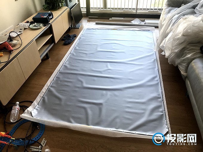

幕布

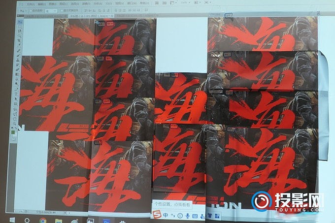

选择幕布的时候,我买了四五家的小样,通过比较,谁家的产品最好我不知道,但是谁家的不行,是可以直观感受到的。本人非专业人士不太清楚幕布的原理、内幕,只能从买了小样从实际观感上来比较不同幕布在不同场景下的观感,当然这里有两个前提条件:我这台投影仪和我的使用环境。关于这里可以展开很大的篇幅,先上一张当时的测试图,可以很直观地感受到区别。
首先w1070+这种类型的入门机器,亮度2000刚刚够用,如果用白幕的话,除了晚上关灯或者拉上窗帘时效果尚可,否则很容易出现大家所谓的“还不如白墙”的情况。相比之下用灰幕时,直白点说就是黑色的部位更黑了,彩色的部分更鲜艳了(黑位表现更好了,对比度更高了),如果有一定的增益效果,那么实际观感上亮度、对比度、色彩还原度都能达到我能接受的范围。最后选了logo挺像特斯拉的钉子科技黑钻幕布。

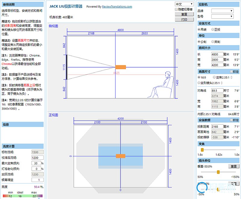

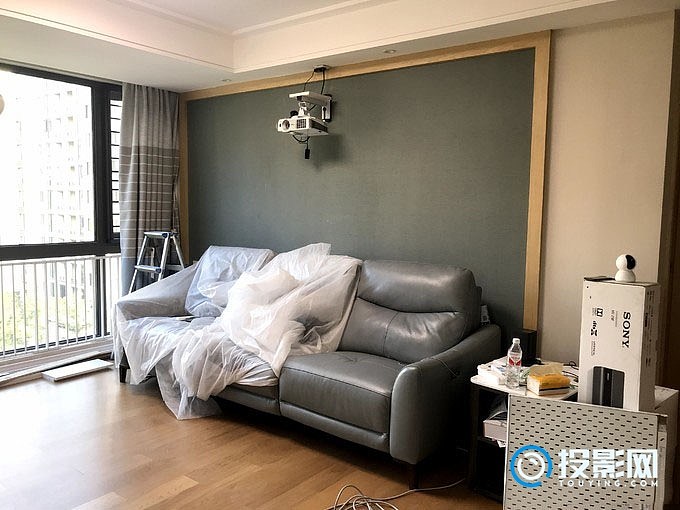

在确定尺寸时要用到一个神器 JACKLIU投影计算器(链接),根据你的投影型号,来计算可投的最大尺寸以及投影机、幕布的安装位置。需要提供以下几个参数,客厅宽度,客厅高度,电视墙宽度,其实也就是整个客厅空间的长(电视墙宽度)宽(客厅宽度)高(客厅高度),选择投影机型号、安装方式后,可以计算出最大最小幕布尺寸,以及相应的安装位置。我的使用方法是锁定屏幕尺寸,那么就可以看到适合投影仪安装的所有区域(灰色部分)。

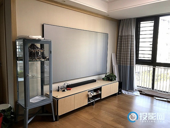

原本预定的是110寸幕布,但是当提出升级计划后,把幕布改成了100寸,因为明基这台机器偏短焦,最大可以投120+,而epson的机器偏中长焦,在我这个空间最大只能投105寸。为了长远考虑,换成了100寸,安装完成后,也验证了100寸已经够大了。
确定幕布尺寸后,进而确定幕布距离地面高度,考虑到电视柜高度是45cm,再加上soundbar高度,我把幕布高度设定在60cm,这样坐在沙发上看电影时不会有仰视屏幕的感觉。最后确定投影机位置,刚才说到这个支架可调范围极大,所以基本上按在中线上就行了。

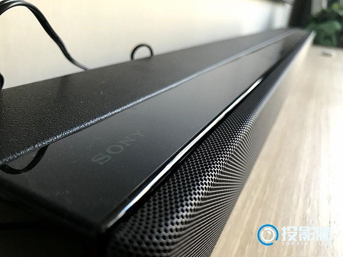

音响
从一开始就没有考虑带独立功放的家庭影院,一来年纪大了,不想折腾那些,最多接受放一个低音炮,如果能物理5.1那最好,毕竟再怎么虚拟环绕效果还是不如物理5.1的。其次精装交付的房子根本没有走线的机会,没有音频线预留,也没有电源线。电源线找电工拉了一根解决了,音频线那就只能找无线连接的音箱。所以目标就锁定在5.1无线连接的soundbar,一共看了三款,jbl bar5.1 ,polk(普乐之声)Magnifi Max SR,再加上索尼的z9f+z9r。其他的要么就是太贵承受不起(bose),要么就是不喜欢外型。原本打算是双十一前去实体店感受下,无奈没时间而且好像杭州也没polk的店,于是就直接上车信仰牌索尼大法了。
双十一凌晨6680打九折,送唱吧G1话筒和腾讯T1盒子,最终5922入手G1还在考虑要不要出了回点血,T1盒子看配置是真的渣渣,据说512M+4G的配置。实际使用下来看奇异果居然会闪退!音响到手试了一下,方便!自带功放,hdmi in一接,out一接,自动连接后环绕,简单配置完直接就能用了。后期考虑后环绕和条形音响都直接上墙,美观又不占地方。

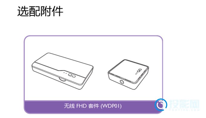

音箱可以通过无线连接,那视频信号怎么从音响传到投影仪这边?一开始这个问题可难倒我了,去网上搜这类产品都搜不到。突然想起来w1070+当时有原厂的无线传输模块来着,这货在说明书里出现过,就跟下图一样。
找遍闲鱼淘宝都没有价格合适的,突然有一天某个论坛有人说明基这套东西方案是zinwell做的,很可能产品也只是zinwell产品换壳而来。查询jd得到zinwell10米距离的产品要1799元,20米是2099元。
这类产品有基于电力,5GHz频率,60GHz频率(毫米波通信)的各种型号,根据2.4G和5GWiFi的特性,我们都知道频率越高速度越快,延迟越低,干扰越小。而我的实际需求是,同房间内无需穿墙,一进一出就够,延迟越低越好,不要求4k,选择了60GHz产品WIHD-200,双十一1063拿下。

买之前了解了一下功能沙发,芝华士试坐比较一番,跟乐至宝确实没法比,舒适度上被完爆,不过好在价格便宜。乐至宝呢,总结一下网上的攻略,手动款基本是进口的,原汁原味的设计。电动款据说是国内GJ代工,但看过实物确实不管是皮质还是坐感,都很舒服,所以还是决定买乐至宝。
电视柜是找的定制,款式比较普通,因为投影幕布的关系,特地把高度做的低一些(45cm),正巧宽度跟屏幕差不多,配合的挺好。
