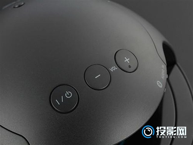

1.打开蓝牙音响,按下电源按键进入蓝牙配对模式;

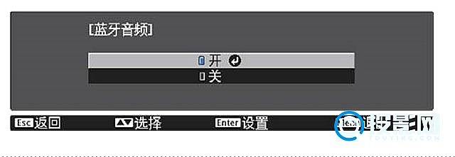

3.选择蓝牙设置,打开蓝牙音频开关;
4.搜索蓝牙设备,点击完成配对连接即可。

5700有两个蓝牙,需要用系统设置里的Bluetooth才行
是的,适配器那边的那个不行

Pingdong    大神级投影控 发表于 2021-01-14 | 未知
