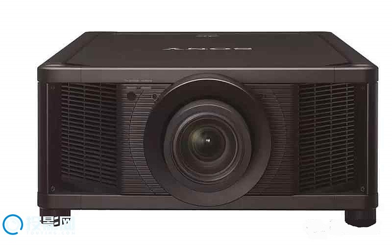

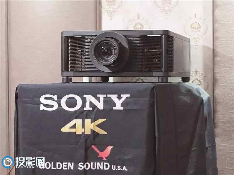

     此前一直都十分期待索尼能够将旗舰级别的家庭影院投影机VPL-VW5000ES正式引入到国内市场,让我们这些中国的发烧友也能亲身感受这款颇具颠覆性意义的机型所带来的强烈视觉冲击。终于,在刚刚结束的CIT2016展会上,索尼携手时尚家在北京宣布这款投影机正式进入中国市场,而国内官方售价接近50万元的大关。我觉得这样的定价对于这样一款技术完全领先的家庭影院投影机来说是相当合理的,目前你要找一款高端的3片式DLP投影机估计还在这个价格之上。在技术上,VPL-VW5000ES的关键优势在于光源部分采用了索尼新一代的激光荧光体光源。它不仅在光输出方面达到了5000流明的水准,而且所呈现出来的色彩也相比早期的激光光源要出色许多,已经能够模拟出超高清的Rec.2020色域,配合HDR高动态范围技术,可以轻松地创造出令人难以忘怀的色彩表现。为了更深入地了解这款投影机在色彩与动态范围方面的过人之处,在正式发布会之前,我来到东莞巨坤的展厅对这款投影机进行了较为深入的了解。

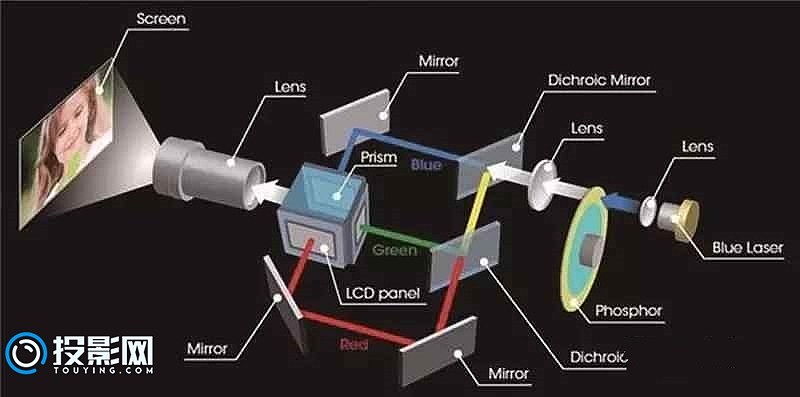

     除了4K,VPL-VW5000ES真正的价值在于光源部分采用了索尼新一代研发的激光荧光光源,让整个投影画面的亮度与色彩呈现达到了另一个境界。对于激光光源,我曾经专门讲到目前的激光光源主要分为三原色激光光源与激光荧光光源这两种主流技术。一般来说,早期的三原色激光光源在色域方面的表现要远远胜于激光荧光光源,但长期使用的稳定度方面则是激光荧光光源更为出众。因此,在这几年的投影机发展之中,不难发现越来越多的品牌开始大力度投入到广色域激光荧光光源的研发之中,同时也在市场上不断推出基于这种激光光源技术的投影机。所谓激光荧光光源,事实上在工作原理上与早年的三枪式CRT投影机是十分相似的,不同的是,前者是通过单色激光来激发荧光粉,而后者则是通过电子束。VPL-VW5000ES所使用的激光荧光光源主要是通过高强度的蓝色激光二极管光源打到荧光粉形成白光,再通过分光系统投射到三片式的显示芯片上,最终构成色彩鲜艳的画面。

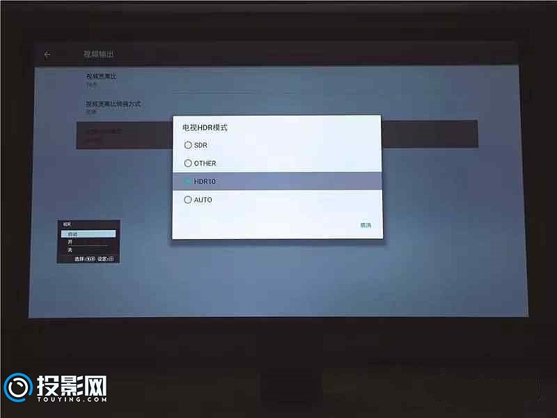

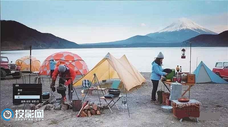

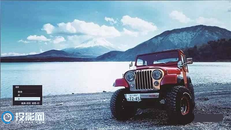

     全文的最后,让我们共同体验一下这款VPL-VW5000ES在打开HDR与关闭HDR功能后的一些画面色彩与细节方面的表现,相信你仅仅从这些没经过任何处理的屏摄之中也能够感受到这款投影机在色彩以及用光方面的份量。而当我置身于现场进行观看的时候,更多感受到的是VPL-VW5000ES能够在真正意义上将导演的视角呈现在投影幕之上。以前,一些原本漆黑一片的黑位,一改以往灰蒙蒙的一片,变得无比扎实;傍晚昏暗的阳光,轻微带点红色的幽幽红光,大树的背影细节都是如此生动,没有以往的生硬,令人十分难忘。可以说,这样的画面是我在这么多年来所看到最为接近于生活的影像,而测试所使用的这款机型还属于手工样机,相信未来的量产机型将会有更好的色彩表现。
