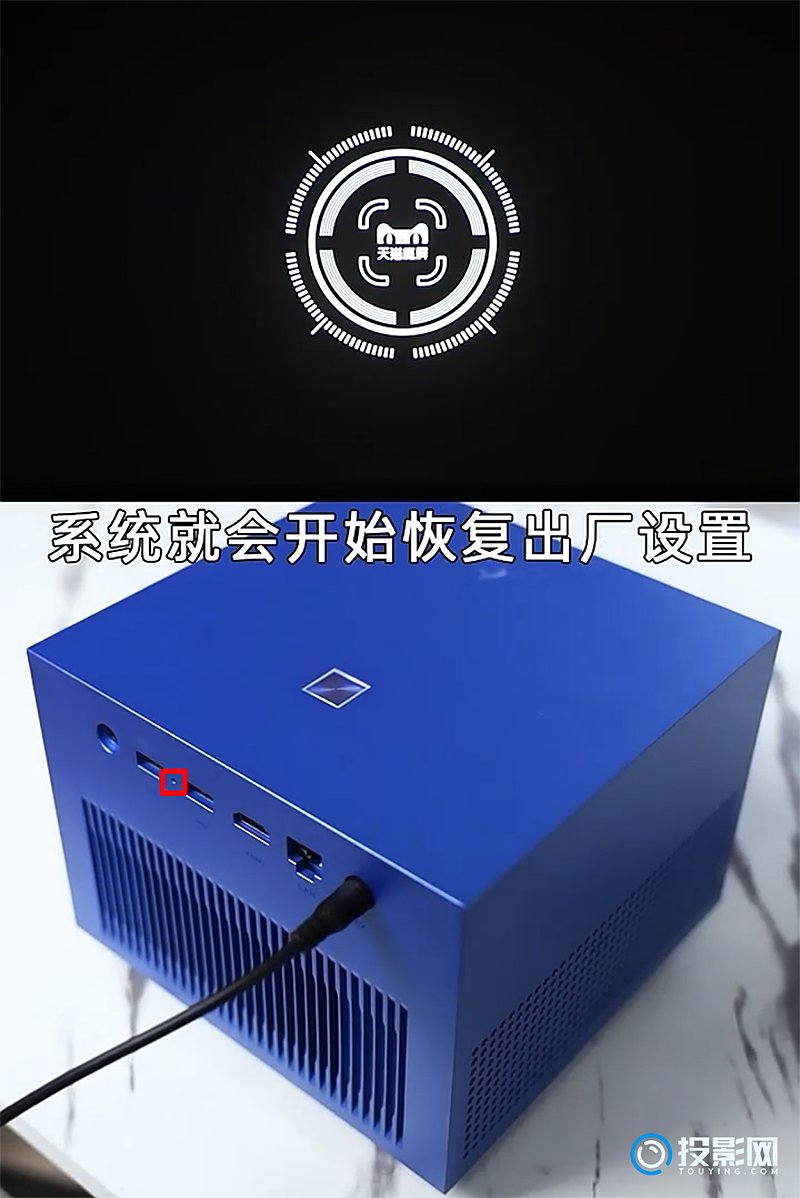

天猫魔屏投影仪无法开机首先需要检查一下,先看是否按了电视机遥控器的【电源】键关掉了电视机的屏幕显示,使电视处于【待机状态】,可再按一次遥控器的【电源】键来启动屏幕恢复正常。
如果不是该原因可以尝试重置天猫魔屏投影仪
1、首先需要断开天猫魔屏投影仪的电源,用针状物插入投影仪背面的reset小孔;
2、按住reset键后,接上天猫魔屏投影仪的电源;
3、天猫魔屏投影仪的指示灯由白色闪烁状态变成蓝色状态,即可松开reset键;
4、系统会自动恢复出厂设置,在此期间不要断开电源。
