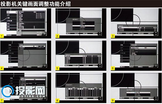

     图1:在基础的画面调校菜单中,你可以找到基本的亮度、对比度、饱和度、色调、清晰度等画面调整选项
     图2:在颜色模式之中,你可以根据实际使用环境光线的差异选择合适的模式,如果室内遮光控制得好,可以选择影院模式,若是在客厅环境中,明亮影院模式也是不错之选
     图3:尽管CH-TW9300在清晰度调整方面有着相当细致的调整项目,包括高频与低频细节增强,但是由于本身镜头的锐度较高,基本上不需要作太多清晰度方面的调整
     图4:在色温调整方面,CH-TW9300配备色温与肤色调节两项粗调功能,通过这两项功能的控制基本上就能找到一个较为合适的色温模式
     图5:而在色温的精调方面,CH-TW9300拥有两点灰阶式白平衡调整功能,可以分别对暗部与高光的两处灰阶进行白平衡调整
     图6:在图像增强方面,除了4K增强功能之外,还包括了多项数字降噪的处理功能
     图7:在高级画面调整菜单之中,可以找到Gamma以及RGBCMY两项重要的画面调整功能
     图8:在色彩管理系统方面,CH-TW9300允许用户针对RGBCMY六种颜色进行色域的细致调整
     图9:值得一提,在色彩空间方面,CH-TW9300分别提供了针对高清片源的BT.709色彩空间标准以及针对超高清片源的BT.2020色彩空间标准

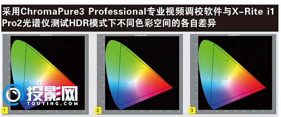

     图1:当选择影院模式以及BT.2020色彩空间的情况下,可以发现所呈现出来的色域范围相当大,已经接近BT.2020标准70%左右的大小,而此时的预设白平衡也最为接近标准的D65
     图2:当选择明亮影院模式以及BT.2020色彩空间的情况下,尽管测试出来的色域范围并没有影院模式大,但整体画面亮度要高出不少,而预设白平衡方面则要稍微偏蓝
     图3:如果想要得到一个较亮的画面模式来观看UHD4K超高清蓝光,动态模式加上BT.2020色彩空间是一个不错的选择,但要注意必须进行白平衡的调整,预设的白平衡稍微偏绿
