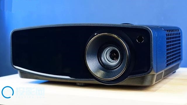

记得今年4月的上海音响展,JVC就面向国内市场发布了第一款采用DLP技术的4K投影机LX-UH1,许多朋友不禁惊奇,JVC自家拥有成熟的D-ILA技术,为什么会在今年转投DLP阵型呢?其实这里的确需要澄清一下,JVC的D-ILA产品线并没有消失,而是准备在今年进行大幅度的革新,今年1月在广州举行的产品鉴赏会上,JVC就提出了新的D-ILA产品会有新的外观,特别是采用e-shift技术的4K机型会采用新的外观模具,样子会更加漂亮,而采用原生4K D-ILA面板的“宙斯”DLA-Z1还将推出升级机型,虽然型号还没公布,但大家都知道这将会是一款利用原生4K D-ILA面板+e-shift技术所打造的8K机型,大家可以期待一下。
言归正传,这款4K投影机LX-UH1的确是采用DLP芯片,但并非JVC首次推出DLP机型,其实看一下国外的市场就可以发现JVC其实早年已经推出过DLP的全高清机型,而这款LX-UH1的核心任务,就是在利用成熟DLP的技术,打造具有JVC烙印的4K投影普及机型。

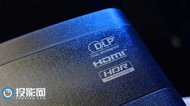

  • 使用最新研发的DLP TRP Technology配合新款DLP芯片,呈现电影级别的4K影像品质
  • 100,000:1对比度,再现清晰画质
  • 100% REC.709色彩覆盖再现生动影像
  • 支持HDR(兼容HLG),忠实再现逼真画面
  • 镜头位移:上下60%、左右23%
  • 搭载了1.6倍变焦的高分辨率全玻璃镜头
  • 传输18Gbps全规格4K信号&HDCP2.2的HDMI高速端口

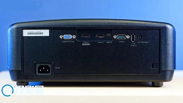

  • 连接端子:HDMIx2, Computer in,USB Mini-B(for Service), RS232, USB type A(Power Supply), 12V trigger

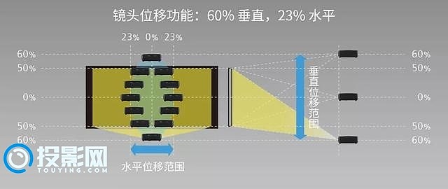

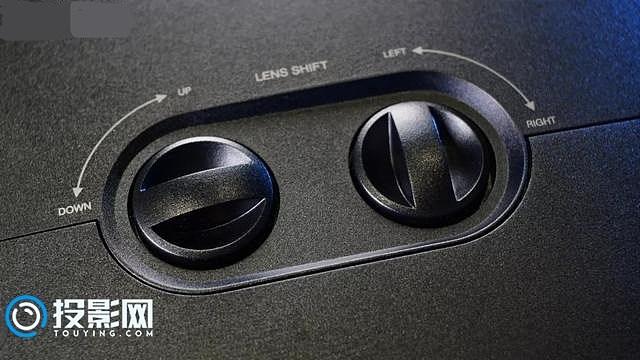

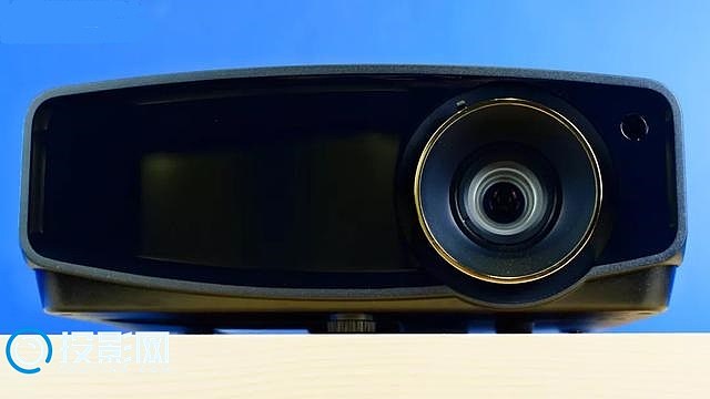

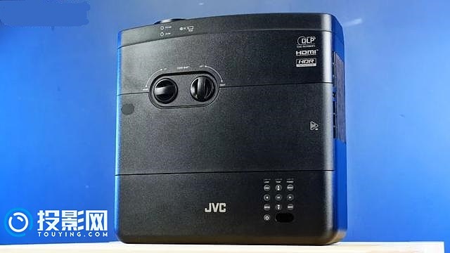

对于没有镜头移位的投影机,在安装过程中会非常麻烦,用户往往使用梯形校正功能来修正画面进行安装,但梯形校正(电子校正)的方式会大幅影响图像画质。 UH1采用了大范围镜头位移设计支持上下60%及左右23%的镜头位移,可以不借助梯形校正实现轻松安装。
具备大幅度镜头位移和大变焦
对于DLP机器来说,很少投影机拥有大幅度镜头位移和大变焦的光学条件,许多高端的DLP机型会采用更换镜头的形式来为客户设计投影环境,而LX-UH1就配备了少有的上下60%和上下23%的镜头位移,它的1.6倍短焦镜头,以及30%的电子梯形校准功能,都可以快速适应各种家庭环境应用,别忘了这款LX-UH1拥有紧凑的333 x 332 x 135mm的尺寸设计,加上4.8KG重量,无论是吊装还是隐藏,都可以让安装变得十分便利。

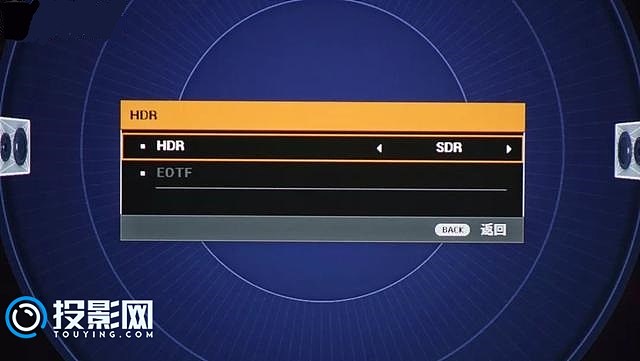

支持高动态范围技术HDR 10和HLG
既然是4K机型,那自然少不了对HDR的支持,HDR即高动态范围,是新一代4K片源的标准之一,能大幅度的拓展高光与暗部的细节表现。
HDR 10和HLG都属于HDR标准,HDR10被大量的使用于4K UHD片源,而HLG属于新4K HDTV电视广播领域,因此HLG的缺失让您无法观赏新世代的4K HDTV电视广播。在设定上,LX-UH1可以开启自动或者强制SDR模式,我们推荐自动的选项,让投影机自己识别输入的视频信号是否支持HDR。

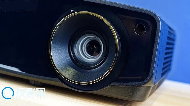

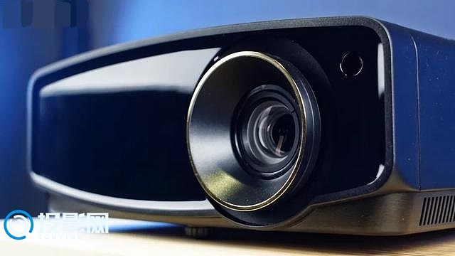

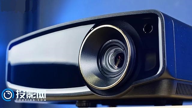

全玻璃镜头,还原精致分辨率和优质颜色
对于投影机来说,投影镜头是核心组件之一,LX-UH1采用了高性能的高分辨率全玻璃镜头。由于配置了1.6倍的变焦镜头,在投射100英寸画面的情况下只需3米距离。在紧凑的体积上增加大范围的镜头移位及广角变焦比,即使在空间有限的环境中也可以灵活地安装。
另外的一个好处就是玻璃所拥有的高通透表现,可以让投影画面更加清晰和具有生动质感,玻璃镜头的另外一个好处就是图像在高光位置的边缘,不会出现明显的紫边或者绿边等不良效果,让图像的颜色更纯粹自然。

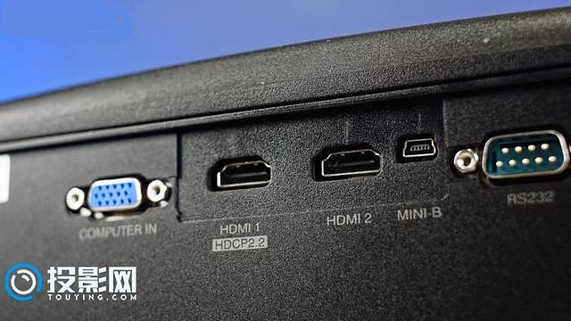

既然拥有优质的图像显示性能,自然少不了高规格的输入接口,LX-UH1的HDMI输入接口支持4K/60p 4:4:4、4K/60p 4:2:2/36bit、4K/24p 4:4:4/36bit等18Gbps传输带宽兼容的全规格4K视频输入,实现更高鲜艳丰富的色调表现。其中HDMI 1的部分与HDCP2.2兼容,可以播放如视频分配服务和超高清蓝光等受版权保护的内容。

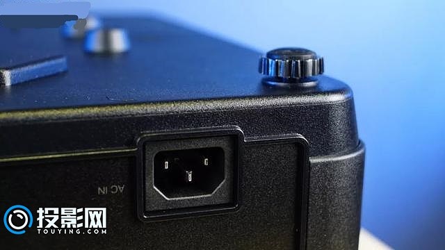

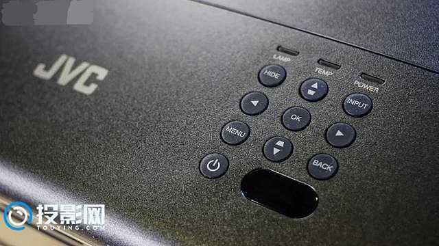

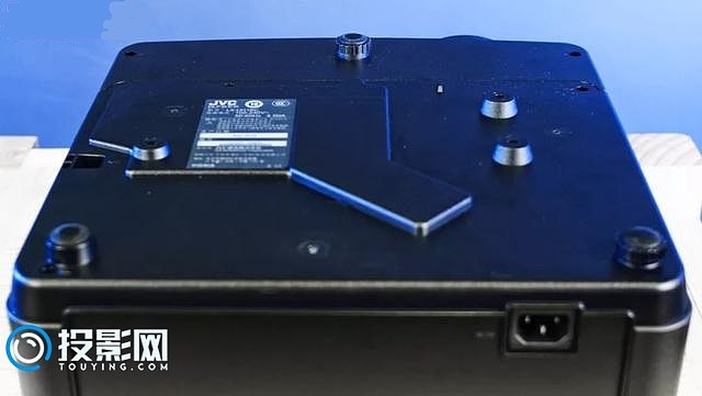

底部可方便安装支架,进行房间的顶部吊装

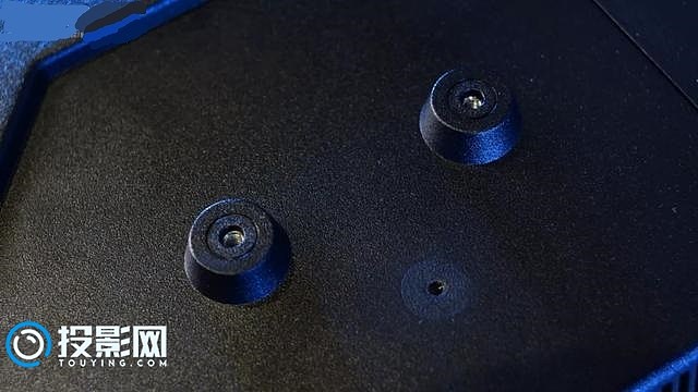

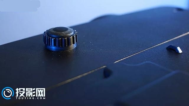

如果平放投影机,可以用这个脚钉进行微调水平

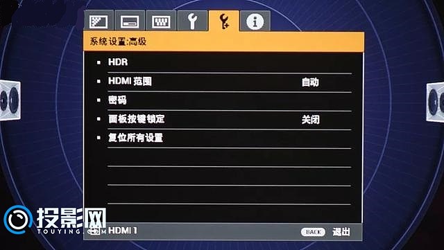

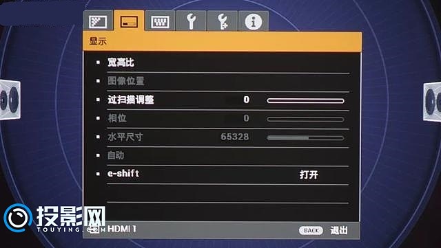

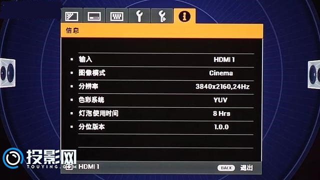

设置菜单部分

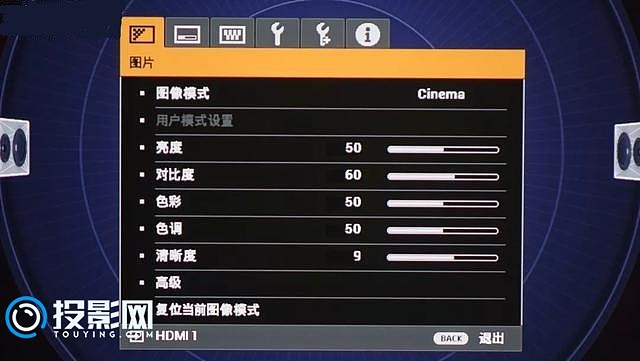

图像模式拥有5个选项,包括影院、自然、明亮以及用户等模式

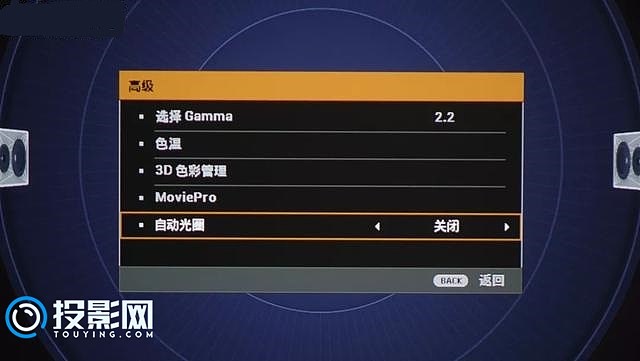

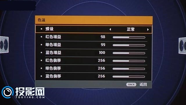

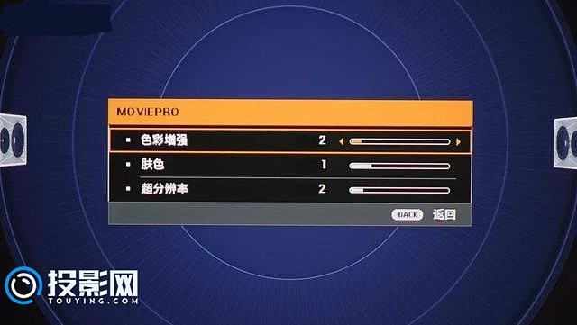

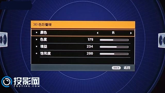

高级选项内拥有Gamma、色温、MoviePro、3D色彩管理以及自动光圈
肤色表现优秀,超高清的细腻表现征服眼球

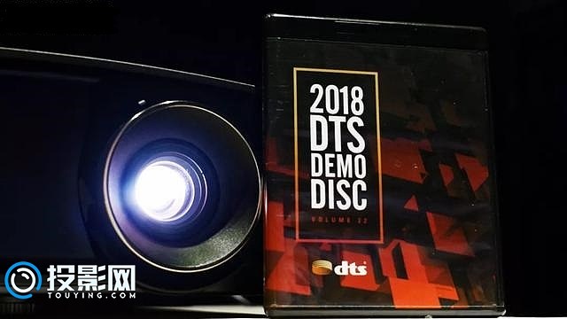

这次试用LX-UH1,笔者找来了今年新出的《2018 DTS DEMO DISC》演示蓝光碟以及,这个蓝光碟短片集已经有多年历史,这张新发型的碟片除了集合近年推出的UltraHD电影以外,片段还附带了UltraHD Premium的Logo,因此片段内容还在色彩、锐利度、对比度、流畅度上,对显示设备有着很严苛的要求。
就拿当中《Despicable Me》(神偷奶爸)的一段来说,虽然是动画片段,但是色彩的还原度十分高,浓郁的红色和绿色表现,正正考验着投影机的色轮机能,经过笔者简单调校的投影机,在展现白色和肤色上得到了更准确的还原,可以留意主角身上的服饰和面部红粉菲菲的脸蛋,这些都是LX-UH1准确把握色彩表现的最佳说明。

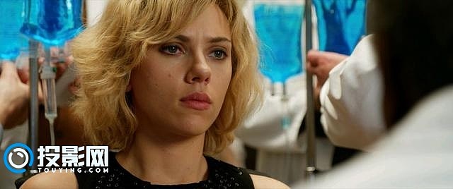

再来看看另外一部大家很熟悉的《Lucy》(超体),女主角的面部特写章节,充分展现出投影机的对比度性能以及细腻画质的高还原度,在整个图像的层次上,LX-UH1的控制力十分好,笔者所调试好的投影画面,选用Cinema的色彩模式,经过测试色温在6600-6800k附近,这已经十分接近6500k的标准。
而LX-UH1的伽玛调整部分,则不需要做太多的修正,保留2.2即可,画面的亮部细节已经相当丰富,在昏暗的位置虽然有噪点的出现,但这已经是在可接受的范围内了。
