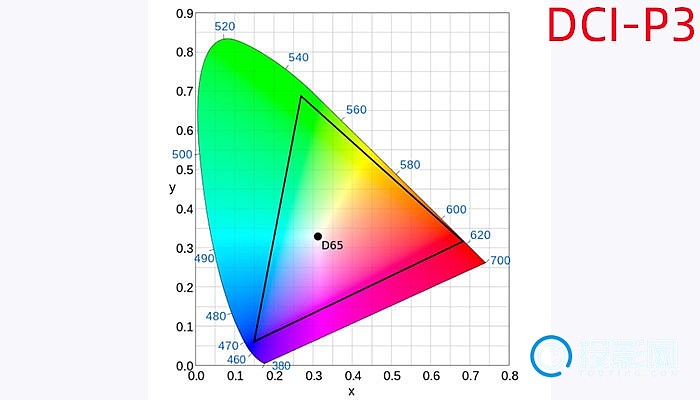

色域标准在目前来看有很多,根据不同的应用、不同的显色设备都制定了不同色域标准。大致可以分为用于显示器、彩印机、扫描仪等设备上较为常规的通用标准sRGB,应用于电影行业的色域标准DCI-P3彩色电视上的NTSC色域标准彩色印刷中的Adobe RGB色域以及专为摄影输出而所开发设计的ProPhoto RGB色彩空间等。

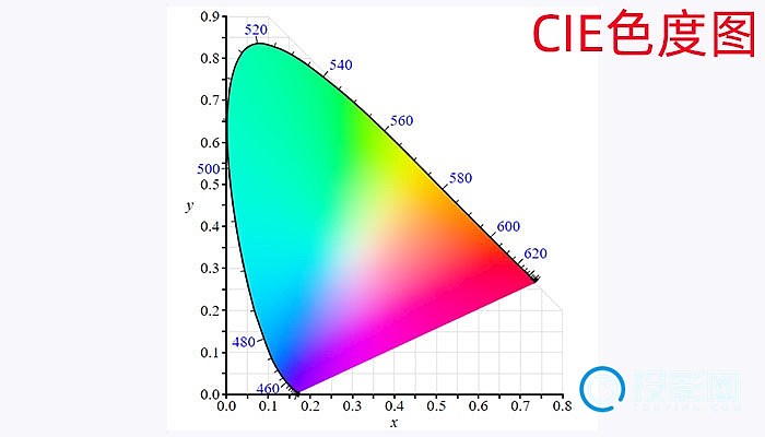

但是,这些色域标准的好坏都是根据CIE 1931色彩空间色度图来作比较。CIE 1931色彩空间色度图是由国际照明委员会发布,CIE即是一个有关光学、照明、颜色和色度空间科学领域的国际权威组织。

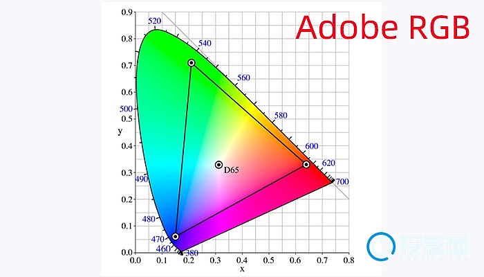

【Adobe RGB】为了尽可能在 CMYK 彩色印刷中利用计算机显示器等设备的 RGB 颜色模式上囊括更多的颜色而开发的一种标准,主要解决了印刷与电脑显示器显现颜色不同的问题,并且提高了在青绿色系上的显示,也正因为如此,它占据 CIE 色彩标准的比率达 50% 之多,也可以说是sRGB的升级版。

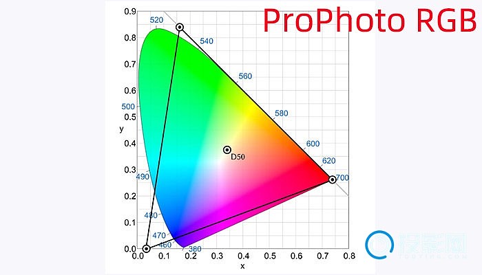

【ProPhoto RGB】该色彩空间由 Kodak 专为摄影输出而所开发设计,相较一般的 RGB 色彩空间来说,该色彩空间所提供的色域十分宽裕,表现范围甚至较宽色域 RGB 色彩空间还要大。
【DCI-P3】美国电影行业推出的一种广色域标准,是目前数位电影回放设备的色彩标准之一,DCI是数位电影联合的简称,由多家美国影业巨头在2002年组织成立,主要应用于数字影院,满足观影者的视觉效果,并非全面性色域,红色与绿色系色彩范围相对广阔。

以上即是色域标准科普以及对各色域标准的介绍,简单介绍完以后,色域标准范围最广的是ProPhoto RGB,但是在显示设备上色域标准范围最广的目前应该是Rec.2020/BT.2020,如果能满足更大范围Rec.2020/BT.2020色域标准,显示设备效果会很不错。
